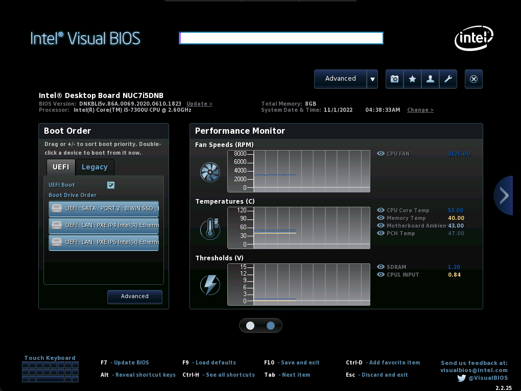

NUC 迷你电脑设备上的 BIOS 有两个版本:Visual BIOS(例如 NUC7)和 Aptio V BIOS(例如 NUC11)。 根据系统中包含的 BIOS 版本,设置步骤略有不同。
重要提示:为了能够进入 BIOS 设置模式,如果 NUC 迷你电脑设备已经连接到主机,那么您可能需要从设备上拔下以太网电缆。
- {Visual BIOS}
图 1. Visual BIOS 屏幕截图
要启用 NUC 迷你电脑上的 EFI(Extensible Firmware Interface,可扩展固件接口)引导,请执行以下操作:
- 重新启动您的 NUC 迷你电脑。
- 要进入 BIOS 设置,请在启动时按下
F2
。 - 点击上方的 Advanced(高级)按钮。
- 点击 Boot(引导)选项卡。
- 点击 Boot Priority(引导优先级)选项卡,确认以下设置:
- **UEFI Boot**(UEFI 引导)已勾选。
- **Legacy Boot**(旧版引导)已取消勾选。
选项卡的屏幕截图"){: width="700"}
- 点击 Boot Configuration(引导配置)选项卡,并确认下列设置:
- 在 **UEFI Boot**(UEFI 引导)窗口中:
- **Boot USB Devices First**(首先使用 USB 设备引导)已勾选。
- **Boot Network Devices Last**(最后使用网络设备引导)已勾选。
- **Unlimited Network Boot Attempts**(网络引导尝试不限次数)已勾选。
- 在 **Boot Devices**(引导设备)窗口中:
- **USB** 已勾选。
- **Network Boot**(网络引导)已设置为 `UEFI PXE & iSCSI`。
选项卡的屏幕截图"){: width="400"}
- 点击 Secure Boot(安全引导)选项卡,并确认以下设置:
- **Secure Boot**(安全引导)已取消勾选。
- 要保存并退出 BIOS,请按下
F10
,然后点击 Yes(是)。
